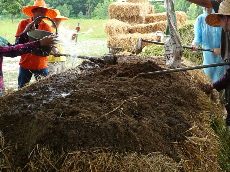

Neue Booster Kompostierung fuer Gemuese
Heute haben wir eine Lehrvorfuehrung gemacht, die unsere Methode der Kompostierung zeigte. Mehrere Komposthuegel (5x2Meter) wurden angelegt und offen praepariert, also aerob. Als Booster gaben wir EM-Loesungen dazu, betonten aber im gleichen Atemzug, dass es (fast) genauso mit IMO oder ("fast- fast") auch ohne geht.
Nach 4 Monaten wird dann daraus bester Humus entstanden sein.
http://camping-in-thailand.com/wp-conte ... ompost.pdf
Nicht verarbeitete "Zutaten" kamen in die Bananenreihen oder -gruppen.

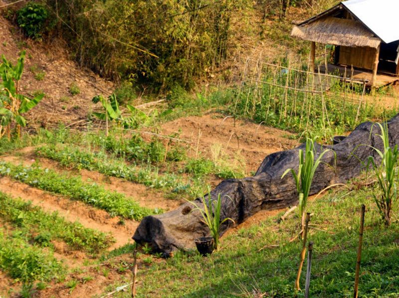

Nebenher wurde begonnen eine Hang-Seite des alten kleinen Gemuesegartens in eine Terasse umzuwandeln: so haben wir mehr Flaeche und die Wasserdrainage wird erheblich verbessert.
Die fast Senkrechten (110-120 Grad) werden dann mit speziellen Gemuesen und Graesern bepflanzt, die sehr tiefgehende Wurzeln ausbilden und somit eine Erosion verhindern. LG, Bhanta.

Re: Neue Booster Kompostierung fuer Gemuese
Hallo hobbygaertnerin. Das steht in dem link(pdf) ueber den Bildern: Eine Mischung aus proteinreichen Materialien wie Bueffel- und Huehnermist, Hornspaene, frisches(!) Gras, Blaetter und Fruechte von Legumen (Huelsen)- Baemen und -straeuchern. Dann natuerlich carbonreiche Stoffe, also waren es z.B. Heu und Stroh, Holzspaene, braunes Blattwerk und Zweige, Wedel der Kokospalme und die Nussschalen (geschreddert mitsamt der schon braun gewordenen kopra). Dazu kam noch eine Menge an rohen (!) Gemuese- und Obstabfaellen und EMa (oder IMO). Wichtig ist das Verhaeltnis von "gruenen und braunen" Zutaten und ein ungefaehres Verhaeltnis von 60% Protein zu 40% Carbon.
Nach 4 Wochen wird das erste, nach 13 Wochen das zweite und letzte Mal gewendet. Dann sollten nach 14-16 Wochen ein sehr guter Humusboden entstanden sein.
LG, Bhanta.
LG, Bhanta.
