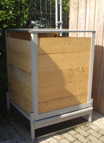

Wenn fermentiertes Material auf den Kompost kommt sollte es vorher einige Tage an der Luft „ablüften“ damit die Gase entweichen können. Die Würmer nehmen das es dann an. Die Gase sind aber für die Würmer tödlich.
Bei meinem Wurmkomposter gebe ich fermentiertes Material immer zuerst in eine Ecke und warte dann einige Tage. Durch verschiedene Versuche habe ich festgestellt dass es ca. 5 bis 8 Tage dauert bis die Würmer einziehen.
Die Kompostwürmer möchte kein saures Milieu.
Was sich auch gut bewährt hat ist das Waschen des fermentierten Materials. Dazu fülle ich das Material aus dem Bokashieimer (10l) in einen Eimer mit gelochtem Boden um. Diesen Eimer stelle ich auf einen zweiten Eimer der ca. 20l fasst. Jetzt gieße ich ca. 10l Regenwasser auf das fermentierte Material und warte einen Tag bis alles durchgelaufen ist. Dieses Wasser wird nun gefiltert (durch eine Stoffwindel) und 1:10 bis 1:100 verdünnt. Damit ist ein super Pflanzenstärkungsmittel entstanden das zum Spritzen und Gießen bestens geeignet ist. Vor allem Kohlpflanzen stehen auf diese Mischung.
Das gewaschene organische Material kommt nun auf den Wurmkompost.
Und die Würmer lieben es…..
