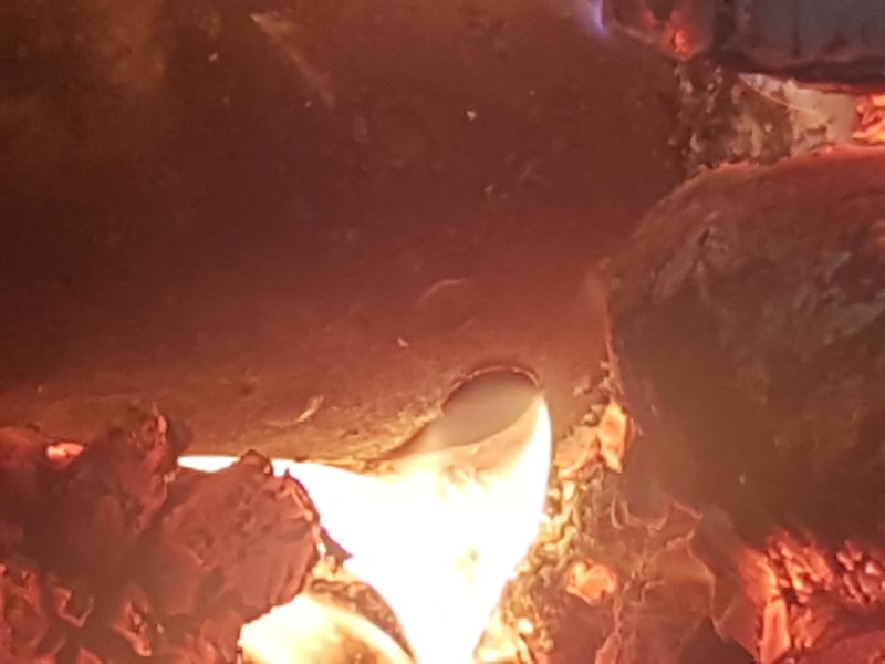

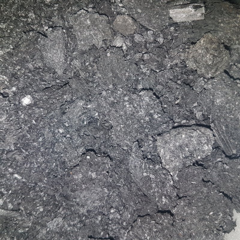

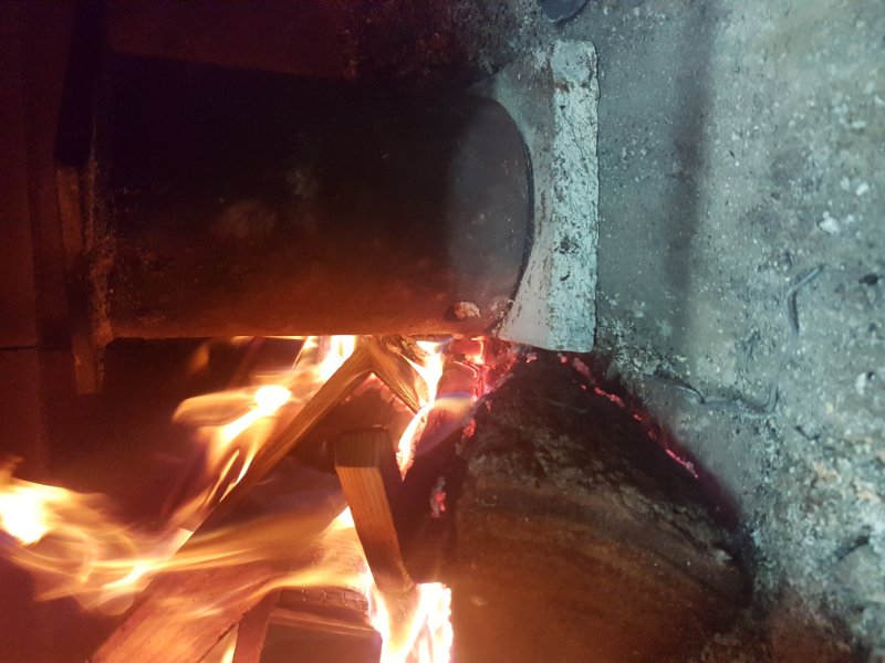

Wie ich meine Kohle im Schwedenofen in der Werkstatt mach:
Sägespäne gepresst, bekomm ich umsonst: Stahlrohr mit Loch, da brennt das Holzgas:
Setup, Stahlrohr oben zugeschweisst umgedreht auf ein Stück Schamottstein.:
Foto 3 gehört nach rechts gedreht.
Fotos 2 und 3 sind chronlogisch falsch.
Unten hab ich ein Loch in das Stahlrohr gebohrt, ist von irgendeiner Bastelei mal übergeblieben.
Fehlerquelle, im wahrsten Sinn des Wortes, die Pressdinger quellen wenn sie heiss werden. Dadurch ist mir das Rohr schonmal umgefallen weils die Dinger ausgehoben haben.
Für die kein Stahlrohr haben, ich würd mir eine grosse alte Lackdose mit Deckel nehmen. Paar Löcher reinhauen, geht genauso. Hab ich bei einem anderen Versuch so gemacht. Dann muss man beim Einheizen nicht die Krümel raussuchen sondern man hat super Kohle produziert.
