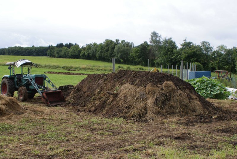

Bevor ich genügend Mist von meinen eigenen Ziegen hatte, musste ich auch mit Pferdemist düngen.
Hatte auch recht unangenehme Mengen an Beikräutern. Pferde sind nunmal keine Wiederkäuer und scheißen die Unkrautsamen unverdaut aus.
Wenn es mir gelungen ist den Pferdemist heiß zu vergären ging es. Das ist aber so einfach nicht.
Jetzt nehme ich den Pferdemist für Hügelbeet- und Hochbeetbau.
Die seitlich steckende Rundhölzer habe ich später rausgezogen und hatte Luftkanäle zur Sauerstoffzufuhr.
