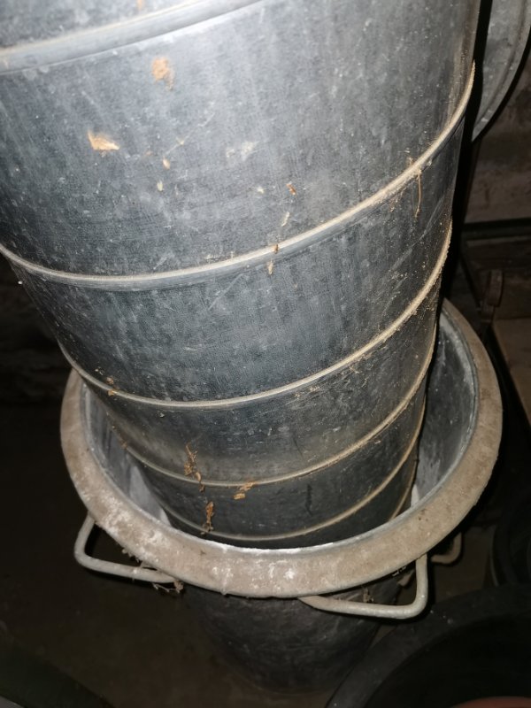

Re: welchen Pyrolyseofen für Terra Preta?
Grüße in die Runde,
habe mir überlegt, so ein Pyrolyseofen wäre auch was für mich.
Habe immer recht viel Gehölzschnittzeugs was anfällt und zu wenig guten Dünger. Außerdem mag ich gern mal mit Feuer spielen
Bin also in meine Scheune gegangen und geschaut was verwertbar wäre.
Habe also diese alte DDR Tonne gefunden. Dazu einen Einsatz, keine Ahnung für was der mal vorgesehen war.
Würde nun in die Tonne und den Einsatz unten Belüftungslöcher reinbohren?
Was mach ich mit dem Deckel? Ein so großes Loch ausschneiden, dass der innere Einsatz offen bleibt und nur der Spalt zwischen Tonne und Einsatz verdeckt wird?
Oder muss ich doch den höheren Einsatz auf Höhe der Tonne abschneiden damit der Tonnendeckel komplett schließt und dann nur mittig ein kleines Loch in den Deckel schneiden?
Wer kann mir helfen?

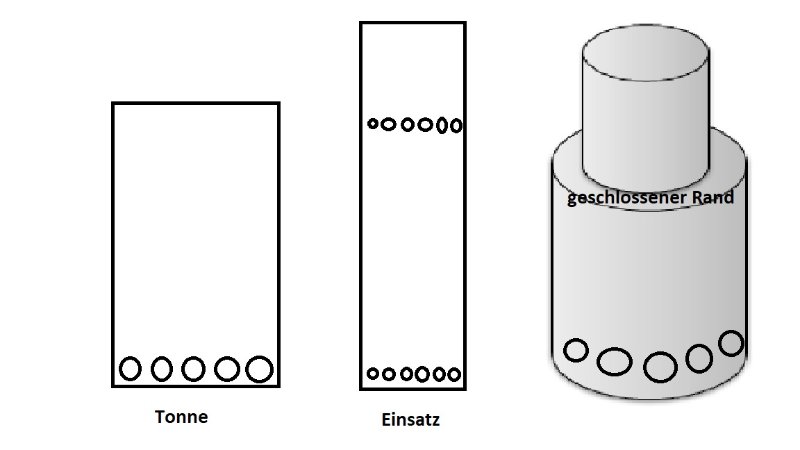

Wie ich es aktuell verstehe, müsste es so aussehen:
Einwände?
Einwände?
- Förderer 2018
- Beiträge: 1886
- Wohnort: Duisburg
Wenn du die verzinkte Tonne erhitzt, verseuchst du deine gesamte Umgebung (inklusive dir selbst) mit Zink. Je nachdem was für eine Legierung da zum Verzinken genommen wurde auch noch mit anderen Schwermetallen, Chrom, Blei, keine Ahnung.
Das Zink findest du dann auch in deiner Pflanzenkohle und - später - dann im Boden und entsprechend in deinem Gemüse. Würde ich von abraten.
Ja daran habe ich auch gedacht.
Die Frage ist, welche Temperaturen werden hier erreicht?
Für das Metalldampffieber braucht es Temperaturen von 900°C.
- Förderer 2018
- Beiträge: 1886
- Wohnort: Duisburg
Ich würde trotzdem lassen, ich kann zur Verdampfungstemperatur von verzinkten Blechen nicht viel beitragen, aber manche Zinksalze verdampfen schon bei 400°C, Zinkchlorid oder so.
Wenn du eine Tonne aus Blech machen willst ist es bestimmt einfacher und gesünder du biegst dir einfach ein dünnes (unverzinktes) Blech in Tonnenform und schweißt das eben zusammen, oder nietest / schraubst es notfalls zusammen.
Habe nochmal Rücksprache mit einem Gießer gehalten.
Er riet mir ebenso ab beim Zink.
Werde es also lassen und stattdesse eine Grube graben
