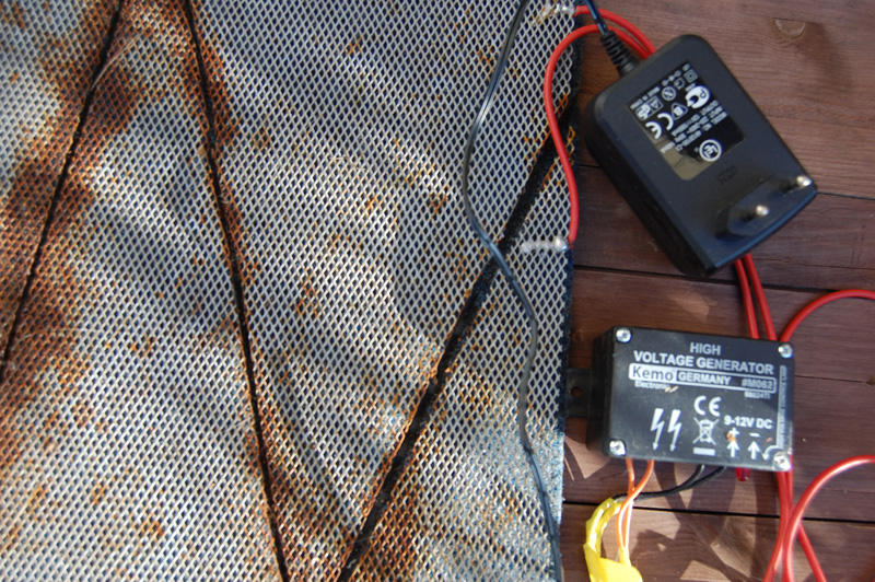

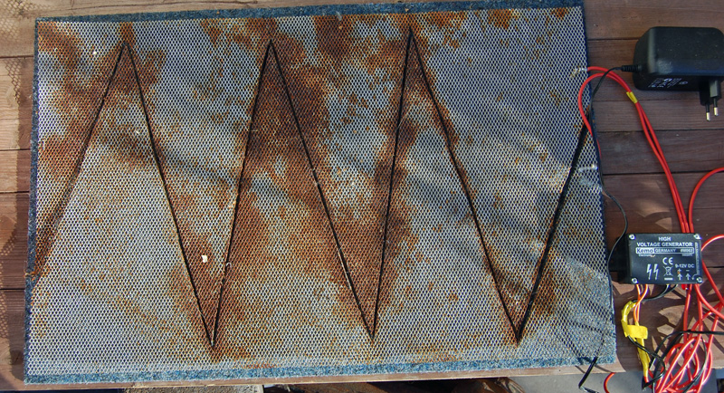

so, meine Hausmeister hatten mir im Winter den Katzenschreck gebastelt.
Metallmatte auf Teppichboden getackert, Pulsator dran und eingesteckt - nix passiert
dann Matte zerschnitten dass sie in 2 Teilen ist - siehe Bild - es kommt nämlich drauf an, dass der zu vertreibende auf beiden Teilen steht
und funktioniert - gibt so richtig schöne kleine Stromstöße
hatte leider zu der Zeit noch keine Wildkamera, aber ich hätt ihn gern mal den Katzentatzentanz tanzen sehen :hhe:
es war danach auch ruhiger in meiner Wohnung
großer Nachteil: die Matte liegt vor Regen ungeschützt und wenn sie nass ist, ist es wie ein Stück, funzt also auch nicht,
und da ich sie auch einige Zeit im nassen liegen hab lassen ist sie a bissl verrostet
