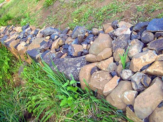

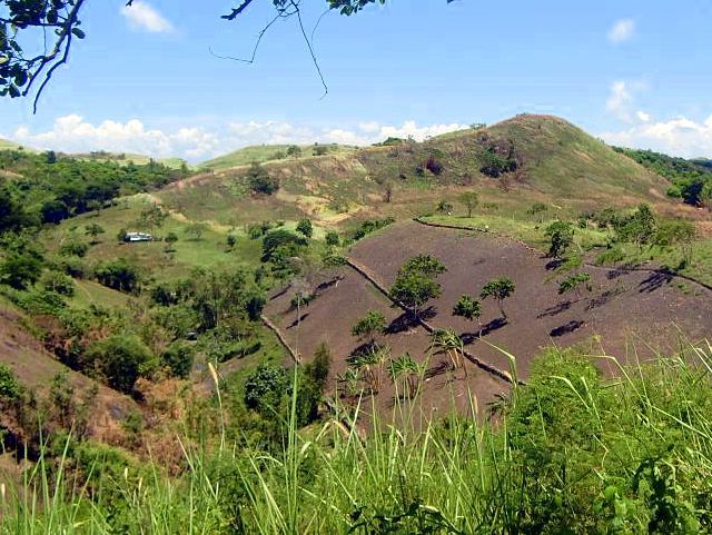

Hier mal einige Bilder, die ich von einem lower upperland (unteres Hochland= 800 ue.M.) machte. Dieses Aufforstungsproject wird von einer NGO (Nicht-Regierungsorganisation) und einigen privaten Zuwendern :pfeif: finanziert und organisiert. Hier sollen SV-Mini-Farmen (Gemuese/Obst) entstehen. Die Terassensteinwand ist in natura nicht so steil, bzw. der Abhang, hab' nur bloed fotografiert. Die ganze Aktion ist ein Mordsaufwand fuer alle Beteiligten, zu allererst fuer die Kleinbauern selbst.
Die NGO meint, sie sollen ruhig von Anfang an lernen, was SV bedeutet...you understand? :)

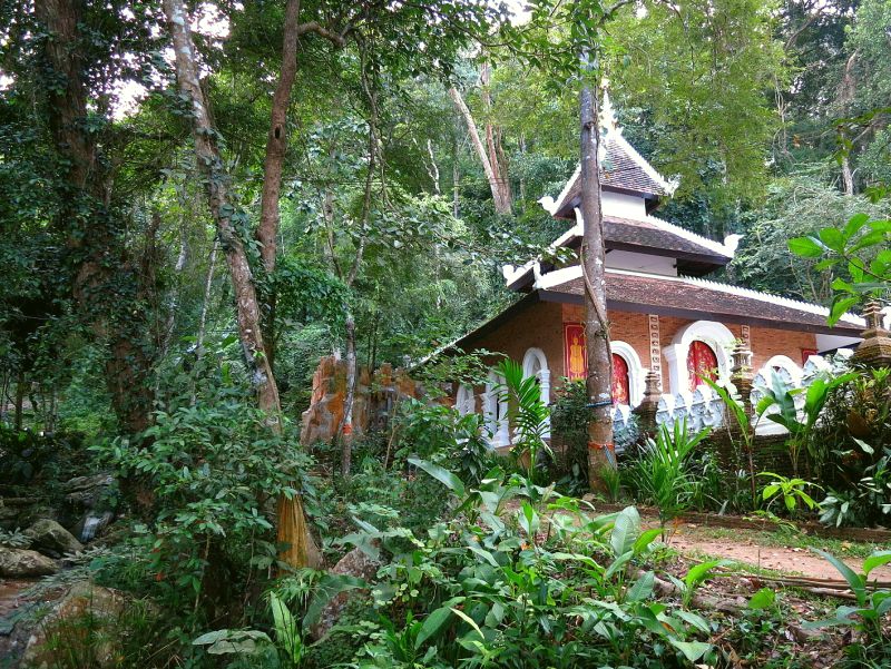

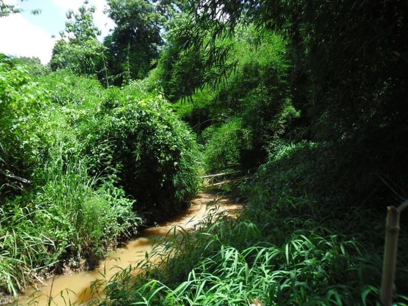

Gestern fragte man nach den Bewaesserungsmethoden bei mir hier in Th. In der Tat ist das ein Gebiet, mit dem man sich essenziell beschaeftigen muss, hat man nicht zig Hektar Beregnungsanlagen parat. Ich habe mein Land so aufgeteilt-- ich hoffe, dass die Rechnung bis zu meinem Lebensende und darueber hinaus aufgeht, also "sustainable" ist und bleibt-- dass 3 verschiedene Areale entstanden sind und weiter ausgebaut werden koennen.
Eine Flaeche ist hausnah kultiviert (uebrigens der aelteste Plot) und dient der Lebensmittelproduktion/Baumaterial, ausschliesslich fuer 8-10 Personen. Saemtliche perennials an Gemuesen, weiter eben Reis und Manjok (cassava), Bambusse, Obstbaeume, Gefluegel, Fische, "Schnellholz" fuer Holzkohle...
Diese Flaeche wird bewaessert. 2 Pumpen befoerdern Wasser aus einem Bach-- der seine Quelle im Kloster hat (im Bild ganz unten links) und ganzjaerig die gleiche Wassermenge hergibt und unser Land an mehreren Stellen durchquert-- ueber pvc-Leitungen zu den jeweiligen Arealen. Die Bewaesserung ist so angelegt (da ja fast alles aus slopes [ Abhaengen] besteht), dass das Wasser sich alleine den Weg von oben nach unten bahnen kann.

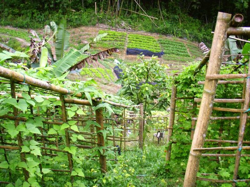

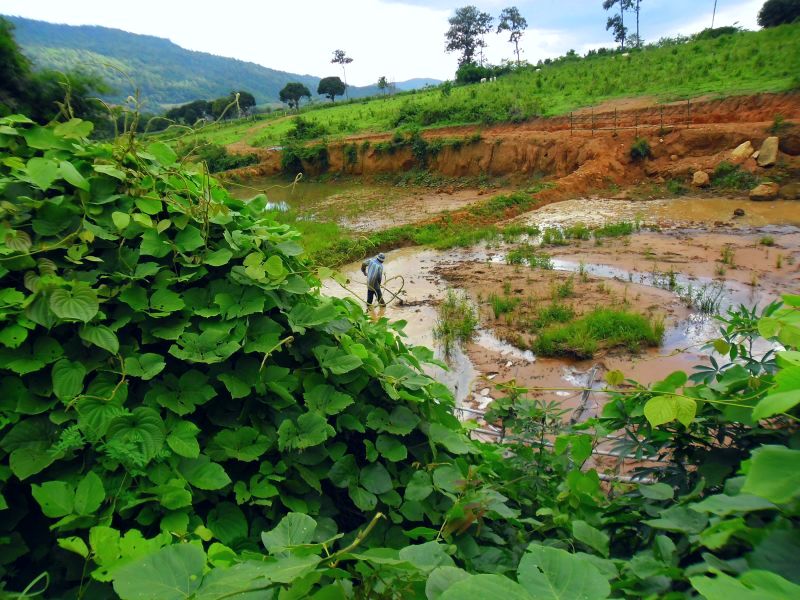

Die Gefaelle-Gaerten:
2 slopes phu.jpg (139.92 KiB) 2311 mal betrachtet
3 rice-forestphu.jpg (148.7 KiB) 2311 mal betrachtet
3 vine veggieslope..jpg (156.23 KiB) 2311 mal betrachtet

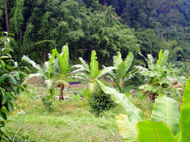

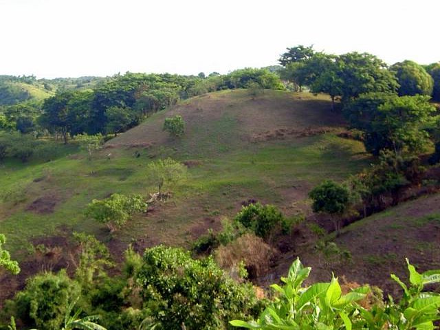

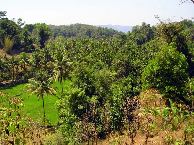

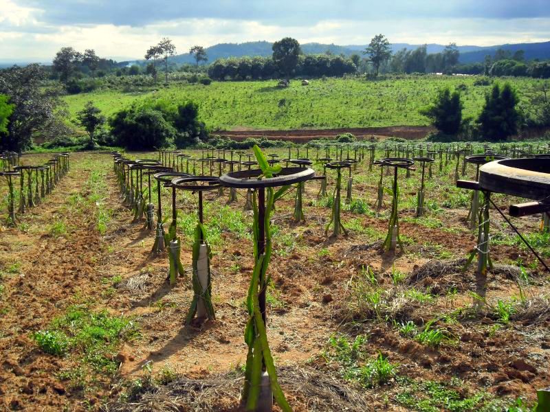

Dann gibt es noch die beiden grossen nicht zusammemhaengenden Flaechen: unsere Food Forest und das Gebiet mit den Kulturen Oelpalme, Ananas und Drachenfrucht, das ja grade neu erweitert wurde.
Bei letzterem bin ich bei der Planung anders vorgegangen. Der Grossteil der Flaeche liegt in auf den Haengen eines flachen Hochtales. Sowohl das bereits bestehende Feld, als auch das neue (noch nicht kultivierte Land, im Bild rechts oberhalb der Teiche, wird naechses Jahr ein weiterer Food Forest) muessen und sollen voellig ohne zusaetzliche Bewaesserung auskommen. Der Talquerschnitt brachte mich auf die Idee mit den Teichen. In der Monsunzeit faellt mehr als genug Regen. Die kultivierte Flaeche mit den Drachenfr. wird mit abfliessendem Regen gespeist (Kakteen hassen stehendes Wasser), Das ueberschuessige Wasser soll sich nun in den neuen Teichen sammeln, und zwar von beiden Seiten her. Der Grundwasserzulauf, die Niederschlagsmenge und die Verdunstung sollten in einem gesunden Verhaeltnis stehen. In den Teichen, die nur ca.3,5 Meter tief werden, sollen Fische (dem Wels gleich) aufwachsen.

von welcher Niederschlagsmenge wird in dieser Gegend ausgegangen und in welcher Verteilung (Monsumzeit- wie lange und welche Mengen und während des restlichen Jahres?

Phu Ruea (aeusserster Norden, Farm [Nong Bong] 750 Meter- 1480 Meter ue.M.); Daten von 2012:
Jan.: 3 mm
Feb.: 28 mm
Maerz.: 40 mm
Apr.: 90 mm
May: 180 mm
Jun.: 165 mm
Jul.: 125 mm
Aug.: 160 mm
Sept.: 250 mm (Peak 1036 mm)
Oct.: 100 mm
Nov.: 18 mm
Dec.: 1 mm
