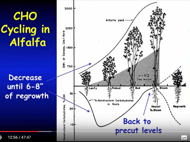

Re: Ganzheitlich geplante Beweidung - die Theorie
#29
Beitrag von Manfred » Sa 10. Dez 2016, 17:59
Diese Grafik über das Wachstum der Luzerne:
Habe ich aus einem Vortrag von Chris Teutsch über Weidesysteme für kleine Wiederkäuer geklaut.
https://www.youtube.com/watch?v=KyU3oZtIgPM
Die obere Kurve zeigt den Trockenmasse-Ertrag pro Fläche in lb (= 0,453 kg) pro Acre (=0,404 ha) in Abhängigkeit von der Aufwuchshöhe.
Die untere Kurve zeigt den Kohlehydrat-Gehalt der Wurzel in %.
Das Maximum des Kohlehydratgehalts in der Wurzel liegt bei ca. 35%.
Wird die Luzerne gemäht oder abgefressen, dann dienen diese Kohlehydrate der Pflanze als Energiereserve für einen schnellen Wiederaustrieb.
Bis zu einer Wuchshöhe von 6-8 inch (15 bis 20 cm) sinkt der Kohlehydratgehalt der Wurzel ab. erst danach erreicht die Pflanze wieder genug Photosyntheseleistung, um den Wurzelspeicher langsam wieder zu füllen.
Wird die Pflanze zu früh abgefressen/gemäht, also bevor der Kohlehydratspeicher wieder voll gefüllt ist, dann verlangsamt sich der nächste Wiederaustrieb und es geht Ertrag verloren.
So funktioniert der Wiederaustrieb fast aller Grünlandpflanzen. Nur wo und in welcher Form die Energie gespeichert wird, unterschiedet sich etwas.
Wenn die Tiere zu lange auf der Flächen bleiben und so den jungen Austrieb gleich wieder verbeißen oder wenn die Tiere zu früh wieder auf die Fläche kommen, bevor die Speicher wieder gefüllt sind: In beiden Fällen entsteht eine Überweidung und man verliert Ertrag.
