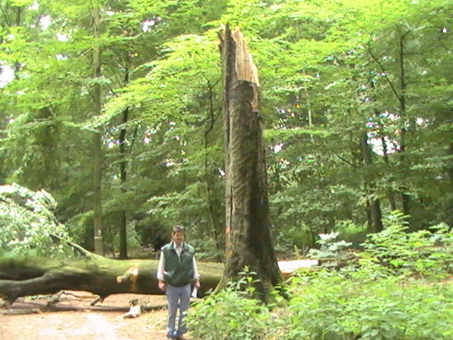

Aber ob richtig oder falsche gemacht, wenn der Lebenfaden des Baumes zu Ende ist fällt er. Wie dieser ohne Sturm, Säge oder ähnlichen Fremdeinflüße.

- Ein kleiner Pilz war Schuld!
