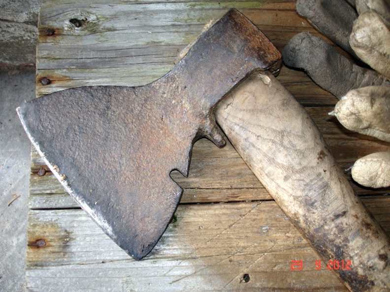

Wie genau das Beil nun richtig heisst, weiss ich nicht, hab mal ein Bild untenangehängt.

Ach du meine Güte, was fürn Teil. Damit hast du entastet?
Hut ab
Hut ab

Das ist ein Beil, womit Zimmerer beim Zusammenpassen von Balken die Hölzer nachrichten, eben ein Zimmererbeil. Darauf deutet auch die Nagelbucht seitlich hin (danke, Gränsfors Axtlexikon). Wenns nicht zu schwer ist und gut schneidet, kann man damit schon asten, mit einer extra dafür gemachten Axt geht es aber deutlich besser - man merkt es am Ende des Tages. Vor allem sollte die Schneide zum Asten nicht gerade sein, diese Geometrie taugt mehr zum Behauen. Der Stiel sollte etwas geschwungen und hinten verdickt sein, ist viel weniger anstrengend zum Arbeiten.
Es ist mit diesen Äxten etwas wie bei den Sensen, nur dass Sensen noch weniger nachsichtig gegenüber falscher Geometrie sind.

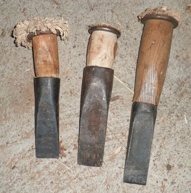

NeinReisende hat geschrieben: Wir haben leider auch nur einen Eisenkeil. Emil, kann man vll da einfach ein Tuch / alten Lappen zwischenlegen?
Verwende solche Keile: Die Dinger sind nicht billig, manchmal findet man sie in der Bucht.
Bei dem links ist der Holzaufsatz zu dünn - er sollte einen Bauch haben - , weshalb der Eisenring nach unten getrieben wird und es einen gewaltigen Holzbart gibt. Mit den beiden anderen Keilen habe ich schon deutlich mehr gespalten als mit jenem.
Wenn man widerspenstiges Meterholz hat (astige drehwüchsige Kirsche oder die wurzelnahen Teile von Weidefichte zum Beispiel), braucht man schon mal drei Keile, bis das Holz ganz entzwei ist.
Zum Fällen gehen sie auch, aber da gibt es wiederum bessere Ausführungen für den Zweck.
Wenn Du deine Eisenkeile ohne Aufsatz weiter brauchen willst, dann flexe den Bart ab und verwende zum Treiben einen schweren Nylonhammer. Die Kombination von den gezeigten Keilen und Spalthammer ist jedoch besser.
