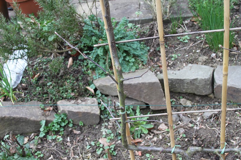

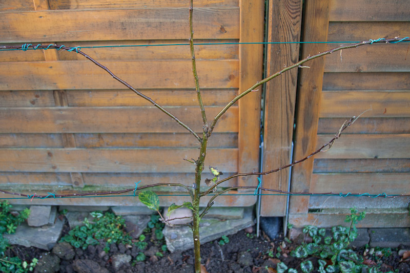

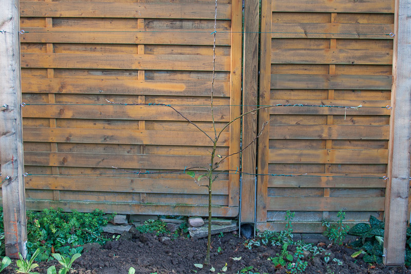

ich brauche Eure Hilfe, denn mein Bäumchen hält sich nicht so richtig an meine Vorstellung für das Spalierobst, dass es später werden soll. Ich habe den Apfel (Zuccalmagliorenette auf Empfehlung der Baumschule) gestern gepflanzt und mit ganz weichem Draht, der auch nicht fest verdreht ist, angebunden. So kann der Seitenast dicker werden und den Draht leicht verschieben - oder ist das unpraktisch?
So gut wie ich meinte habe ich mein Bäumchen nun angebunden, aber es stehen noch einige Äste "In der Gegend rum". Müssen die alle weg oder könnten die kurzen Äste auch nach vorne weiter wachsen?

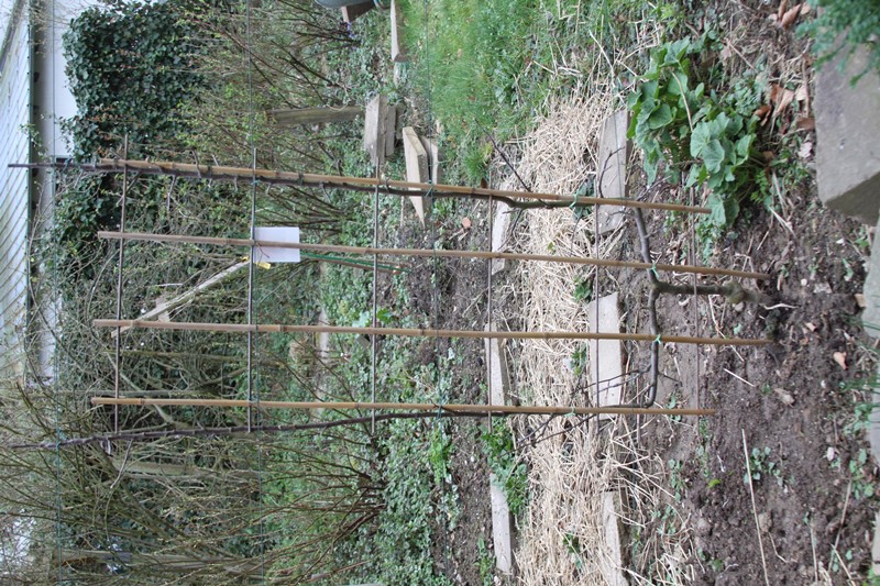

Gesamtübersicht des Bäumchens am Spalier. Muss ich Haupt- und Seitentriebe um 1/3 einkürzen oder kann ich das erstmal so wachsen lassen? der rechte Seitentrieb war ursprünglich ein Konkurrenztrieb und ist etwas höher als der Haupttrieb - jetzt zur Seite gebunden ist das aber egal, oder?

Detailiertere Ansicht
Spalierobst 2.jpg (178.02 KiB) 5569 mal betrachtet

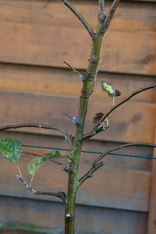

Näher gehts nicht: Da wo noch Blätter dran sind, diese Äste wachsen nach vorne, müssen die ganz weg? Auch der kleine oder könnte das ein Fruchttrieb sein?

Den Mitteltrieb ganz oben würde ich da, wo er am obersten Draht ankommt im Februar/März (während der Saftruhe) noch kürzen. Dann treibt er auf beiden Seiten neu aus und diese Neutriebe kannst du waagerecht ziehen. Sonst treibt der größte Teil des Saftes nach ganz oben, wo du ihn ja gar nicht haben willst. Alle anderen, Triebe, die nu nicht als Gerüst haben möchtest, würde ich auf ~10 cm einkürzen. Die brauchst du dann nur als zukünftiges Fruchtholz.
Ob eine Knospe Frucht- oder Blattknospe ist, sieht man beim Apfel relativ gut. Fruchtknospen sind dich und rund und stehen etwas ab. Blattknospen sind spitzer und liegen ziemlich eng am Zweig an. Also bei "Spalierobst 3.jpg" ist maximal der bereits angeschnittene Stummel Fruchtholz. Da kann ich die Knospe nicht gut erkenen. Aber der Zweig, der aus diesem Stummel rauswächst, ist einjährig, hat also nur Blattknospen und würde erst im darauffolgenden Jahr zum Fruchtholz.
(Alle Angaben ohne Gewähr - ich hab das selbst gerade erst gelernt.)

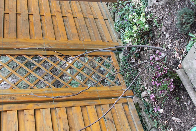

Hinzugekommen sind heute noch ein Apfel (Topaz) in U-Form - wie bekomme ich den breiter?
Und eine Birne, dich ich etwas wahllos angebunden habe, da meine Drähte nicht den Vorstellungen des Bäumchens entsprachen, deren Spitze ist auch gekappt, damit sie seitlich weiter treibt. Als letztes Obst gab es eine Feige, die habe ich auch ans Spalier geheftet, obwohl sie eher buschig wachsen will. Da muss sie durch und ich auch. Bilder kann ich morgen nochmal machen.

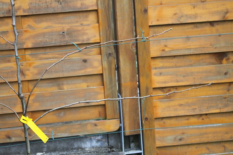

Birne nah am Haus:
Vereins DechantsBirne_Seitentriebe.JPG (106.57 KiB) 5213 mal betrachtet
Vereins DechantsBirne_Seitentriebe1.JPG (102.36 KiB) 5213 mal betrachtet

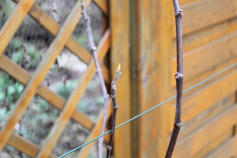

Feige ans Spalier geheftet
Re: Spalierobst - Pflanzung und Schnitt
Verfasst: Di 21. Mär 2017, 21:15
von Daisy Duck
Feige im Detail, sie steht aufgrund der Bodenverhältnisse (verdichtetes Material von der Terasse + alter Baumstock) nicht ganz am Haus, da mir die Birne in der Ernte wichtiger ist. Die Birne hat besseren Boden und mehr Wurzelraum. Die Feige ist daher etwas schräg ans Spalier geheftet (sieht man auf dem oberen Bild besser), bei der Birne hätte das nicht so gut funktioniert, aber bei dem buschigen Feigenwuchs geht das eher.

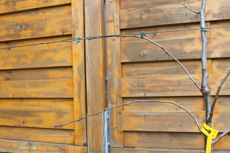

Der Topaz-Apfel, fehlerhafter Weise schon in U-Form gezogen, eigentlich wollte ich ihn auch anders ziehen wie den anderen Apfel (waagerechte Äste). Dafür ist es ein kräftiger Baum und der Preis war auch ok.
Kann ich den Topaz-Apfel entlang dieser kleinen Stummeläste rechts und links jeweis außen am U breiter ziehen? Hat jemand dazu Erfahrungen?

Was die Website leider auch nicht beantwortet, ist die Frage, ob ich das U vom Topaz nach rechts und links erweitern kann und wie lang im Zweifel die Ästchen wachsen sollen, bis sie wieder nach oben gebogen werden für ein zweites, halbes U. Platz genug habe ich rechts und links noch, nur was bringt das Bäumchen ggf. aus dem Gleichgewicht? Dazu schweigt dann jede Literatur, wenn es in die Praxis geht...
