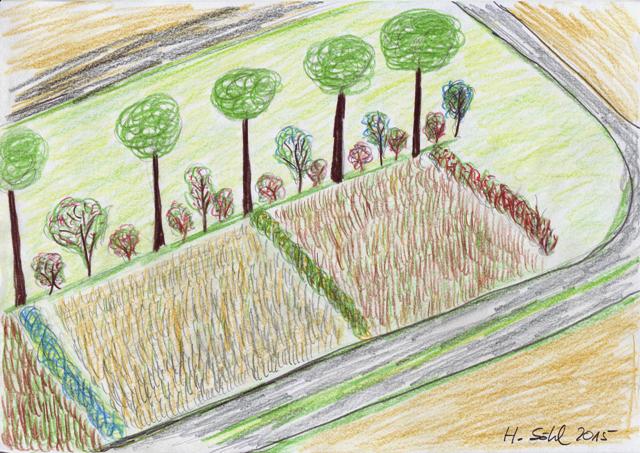

Die Vision der Agroforstkultur!
Den Gedanken der Agroforstversion mit Kurzumtriebsplantage verfolge ich schon einige Zeit. Im Dez. 2015 haben wir mit der Umsetzung begonnen. Als ersten Schritt haben wir auf den abgeernteten Maisacker einen Baumstreifen gepflanzt. Die Nutzholzbäume werden dabei eine Doppelfunktion übernehmen. Der Ertrag an Wertholz und Früchten soll dabei genutzt werden. Zwischen den Wertholzbäumen kommen nun noch ca. 10 Obstbäume. Die Bäume werden so platziert dass noch eine maschinelle Grasernte möglich ist (kleiner Traktor und Kreiselmäher).
Da die Fläche als Permakultur genutzt wird und in dessen Rahme die Methoden des Masanobu Fukuoka umgesetzt werden sollen haben wir, obwohl die Fläche am Rande einer großen Forstfläche liegt, auf eine Einzäunung verzichtet. Die Nutz- Baumreihe (100 Bäume) werden dabei auf beiden Seiten von ca. 250 Pappeln (KUP) eingefasst. Die Pappeln übernehmen dabei den Schutz der Wertholzbäume vor dem verfegen durch Rehböcke. Diese Methode habe ich mit Randbäumen am angrenzenden Staatsforst unfreiwillig getestet. Es wurden immer nur meine wenigen Pappeln am Forstrand vom Rehbock verfegt als wird die Vorliebe für diese Bäume als Schutz der Werthölzer genutzt.
Meine Agroforstvision
Auf der einen Seite des Agroforststreifens ist eine Bienenweide eingesät und auf der anderen Seite sind Parzellen für die Getreidekulturen (siehe meine Skizze) angelegt.
Das Ganze hat sich mittlerweile zum Lieblingsobjekt der Familie entwickelt.
"Immer wens´t jemanden ned find´s in er bei den Bäumen hind"
Zu dem Projekt hab eine ausführliche Dokumentation angelegt die auch bald zur Verfügung steht.
