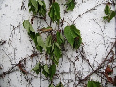

Er schaut echt übel aus. :ua:
Wohl nur noch eine Frage von Tagen, bis endgültig alles verwelkt ist. :platt:
Wenn jemand noch eine Ahnung hat, was es sein könnte...und ob er noch zu retten ist?
Ich hoffe, die Photos lassen sich jetzt gleich hochladen.
Der Wein schaut aus, als ob er Frost abbekommen hat - oder zu wenig Wasser. Die meisten Blätter sind verwelkt.
Aber Wassermangel kann es eigentlich nicht sein. Es hat bei uns immer wieder geregnet. Es war auch kalt, aber Frost - nein, das ist absurd.
Vor ca 2 Wochen fiel mir schon auf, dass mit dem Wein irgendwas nicht stimmt. Und jetzt ging es ziemlich schnell.
Die Blätter, die noch dran hängen haben braune Flecken - fasst man sie an, lösen sie sich ganz leicht vom Ast.
Mein Mann tippt auf einen Pilz, weiß es aber nicht wirklich und ich weiß gar nix. :hmm:

Nein, das glaube ich nicht. Bei uns hat es teilweise heftigst geschüttet.
Hab jetzt mal gegooglt. Sonst googl ich eigentlich immer erst bevor ich hier was frage... :aeh:
Ich fürchte fast es ist die: Verticilliumwelke
Die Beschreibung schein zuzutreffen. Das wäre ja nicht so toll. Das ist ein Pilz und er greift Obstbäume und Beerensträucher an. Beides ist in unmittelbarer Nähe. Der Zwetschgenbaum ist auch grad krass geschwächt. Der hat Blattläuse, sowas habe ich gar noch nie gesehen in solch einem Ausmaß. :ohoh: Und er steht nicht sehr weit weg vom Wein.

Re: Was hat bloß der wilde Wein?
Verfasst: Mo 15. Jul 2019, 09:48
von Mika
Verticiliumwelke hat als Schadbild sowas: -> https://www.arbofux.de/img/allg-vertici ... iae1-g.jpg (Nachzulesen hier: https://www.arbofux.de/verticillium-wel ... elzen.html).
Wenn es die Welke ist, wäre pH-Wert absenken eine gute Idee. Und ausgiebig mit Schachtelhalmjauche (unverdünnt gießen). Das öfters wiederholen, stärkt aufgrund des SiO2-Gehalts die Zellpflanzen und der Pilz tut sich schwerer.
Verfasst: Mo 15. Jul 2019, 14:18
von Sonne
Tja...alles zu spät, alles vorbei.
Er brennt gerade in unserer Grillschale.
Im Gartencenter haben sie auf die Verticilliumwelke getippt...in der Baumschule haben sie ein Pilzspritzmittel empfohlen...vielleicht hätten wir ja Glück.
Wir haben uns dann doch für den Radikalschlag entschieden. Die Rinde ist total abgestorben...innen drin war alles braun und tot, bis auf einen kleinen Innenkern.
Wir konzentrieren uns jetzt erstmal auf die Obstbäume und -Sträucher...vor allem die Zwetschge. Meinen sonst so robusten Mann graut es vor diesem Baum. Habe ich oben von hunderten Läusen geschrieben?
Völliger Quatsch - es müssen Millionen sein. :ua:
Wir werden also hier unsere Mittel und die hier gegebenen Tips einsetzen und anwenden, um diese zu stärken...
