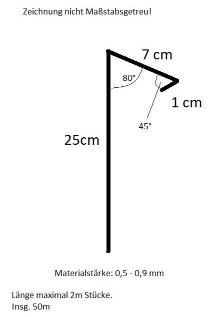

Deswegen war mein Plan mein geplant ca. 110 qm großes Gemüsebeet mit einem Schneckenzaun einzuzäunen. Hierfür bräuchte ich ca. 50 m Zaun. Der Zaun soll in etwa so gestaltet sein wie auf dem Bild zu sehen (Profilansicht).
Laut internetrecherche soll der ziemlich gut funktionieren. Klar, es wird immer mal eine drüber kommen, aber ein paar wenige Schnecken richten bei weitem nicht so einen Schaden an wie diese Massen.
Ich habe gestern innerhalb von 10 Minuten fast 100 Schnecken und heute morgen innerhalb von 15 Minuten 150 Schnecken abgesammelt. Aber ich befürchte es werden endlos viele mehr kommen.
Der Gemüsegarten ist ca. 60 bis 100 cm von der Grundstücksgrenze entfernt. Ich wollte mir auch mal Enten zulegen, aber ich vermute diese kurze Strecke werden die Schnecken in der Nacht ruck zuck überwinden und sind dann schon in den Gemüsebeeten bevor die Enten eingreifen könnten.
Was haltet ihr von solchen Zäunen?
Haben die sich bei euch bewährt?
Habt ihr eine günstige Bezugsquelle?
Das günstigste was ich bisher gefunden habe wären ca. 300€ für die 50 Meter.
Ich möchte aber noch einen Stahl-Fertigungsbetrieb anfragen, ob er mir die Bleche nicht zurechtschneiden und biegen könnte, vielleicht komm ich da günstiger weg.

				- Zeichnung.jpg (29.83 KiB) 5619 mal betrachtet

Wir haben so einen Zaun, sonst gäbe es bei uns keinen Salat. Also: es funktioniert schon.
Bei unserm Zaun gibt es allerdings diesen 1 cm nicht, der da nocheinmal nach innen gebogen ist.
Das größte Problem sind Pflanzen, die über den Zaun hängen, weil da kriechen schnell Schnecken rauf. Also haben wir einen Weg frei getrampelt, außen rund um den Schneckenzaun.
Oder wenn Wühlmäuse dorthin graben - Schnecken gehen auch unterirdisch!
Aber im Prinzip: wir haben gute Erfahrungen gemacht

Wir würden ohne einen Blechschneckenzaun bei uns auch nichts anpflanzen können. Außer vielleicht, wir würden lauter Hochbeete machen.
Die waren aber zu Beginn unserer Gartenkarriere nicht 'in' ...zumindest nicht, dass ich wüsste.
Aber Schneckenzäune waren im Kommen. Sehr teuer - aber meine Verzweiflung war groß.
Unsere Einsammelquote erinnert sehr an die deine...
Wir sind sehr zufrieden mit den Zäunen. Allerdings, sehr richtig es sollte kein Hälmchen von außen nach innen und andersrum hängen und Kompost einbringen ist auch so ' ne Sache, wegen der Schneckeneier.
Inzwischen haben wir 3 Beete mit Zaun. Allerdings haben wir nur 2-4 qm jeweils.
Da haben wir auch einwandernde Schnecken schnell wieder im Griff.

Werden insg. ca. 11 x 9,5 m, Dafür brauch ich rein rechnerisch 41m Zaun, da man aber ja immer etwas überlappen muss und ich ggfls. das doch noch ein klein wenig vergrößer hab ich jetzt mal 50m angefragt.
Er meinte: "Puhh, das ist ganz schön viel. Das kann ich dir nicht einfach so aus der Werkstatt mitgeben, dafür muss ich schon was verlangen"
Haha, damit hab ich jetzt auch nicht gerechnet, dass ich das "einfach so" mitbekomme. Aber Unsere Firma bestellt bei seiner Firma öfters Sachen und er schaut mal, was er mir da jetzt für nen guten Preis machen kann. Die haben ne kleine Spenglerei mit dabei, also alle nötigen Biegemaschinen sind vorhanden. Mal schauen ob ein super sonderpreis mit der Massenfertigung mithalten kann.
Bei e-bay würde ich für die Menge knapp 200€ zahlen. Die vier Eckverbinder kommen halt noch dazu, außer ich bastel da selber was.

kene ich auch ohne die 1 cm  und funktioniert tol
bewuchs kleinhalten stimt zb mit fadenmäher imer wider lang
selberbiegen häte ich dier auch geraten
und bleche gibts fom schrot auch
ekteile sind nicht unbedingt nötig
und es hilft auch nur schon mal eine länge zur wiese hin den schnekendruk zu ferkleinern
und wen du zufiel hast dafon ist im nu mit nem fenster oder dratgeflechtramen n frühbet gebaut füer sämereien und fogelgefärdetes
ich wüerde füer salat ect kleine bette umranden zusätzlich den der ganze garten hilft nicht absolut wen gartenplaten und merjäriges gemüese auch drin ist
und stört auch beim fräsen fals man ne gartenfraese mal benötigt

Da macht man einfach mal an das eine oder andere Blech 2 Griffe dran dann kann man doch so ein Blech ganz einfach raus ziehen. Und wenn ihr dann etwas schneller mit der Schubkarre seid wie die Schnecken kann da eigentlich nix passieren.
Re: Schneckenzaun aus Blech - Eure Erfahrung?
Jop, so hätte ich das auch angedacht.
Die 100qm sind nichts anderes als reines Gemüsebeet + Gewächshaus. Klar sind noch Wege dazwischen. Aber wenn ich jetzt jedes Beet einzeln abtrenne, dann brauch ich ja mindestens das doppelte bis dreifache an Zaun. Das wird dann noch viel mehr ins Geld gehen...
Denke das ist so die beste Lösung. Muss jetzt nur noch warten, bis ich das Angebot bekomme. Hoffe das kommt bald.
