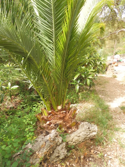

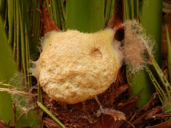

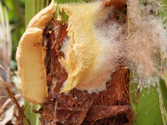

Heute hab ich bei einer unserer Palmen eine merkwuerde Masse entdeckt. Ich dachte zuerst an einen Pilz. Aber das sieht aus, als wenn es von Aussen auf den Ansatz des Palmwedels geklatscht worden waere und nicht als wenn es von Innen gewachsen ist. Der dicke Teil hat einen Durchmesser von ca. 6 cm und ist gut 1 cm dick. Ein duenner Schleier breitet sich bis auf die naechsten Wedel aus. Die Oberflaeche hat eine weiche Kruste und ist weisslich Gelb. Das Innere ist ganz weich und Gelb. Die Unterseite scheint eine leicht roetliche Haut zu haben.
Was koennte das sein? Ob das ein Eigelege von einem Insekt ist?

Ein Schleimpilz?

Ich würde von deinem Wohnort ausgehend auf eine Spinne tippen?

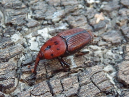

Mein erster Gedanke, als ich die Masse an der Palme gesehen hab, war: hoffentlich ist das nicht der Palmwickler, der in ganz Suedeuropa Palmen zerstoert. Aber ich konnte kein einziges Bild im Internet zum Thema Palmenwickler finden, das eine derartige Masse zeigt. Ausserdem sah das wirklich wie eine homogene Masse aus, und ich konnte mir nicht vorstellen, dass daraus die Larven des Palmwicklers entstehen koennen.

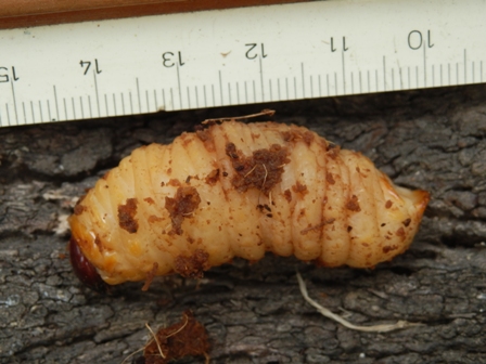

Es war aber doch der Palmwickler. Einige Wochen spaeter hat es an derselben Stelle angefangen zu brodeln. Unser Hund hat es zuerst gemerkt. Man konnte richtig hoeren, wie die im Inneren der Palme gefressen haben. Und es hat furchtbar gestunken. Ich hab einige Hundert der Larven herausgeholt, bis zu 15 mm dick und 50 mm lang. In Indonesien haette ich damit gut verdienen koennen. Aber bei uns stehen die noch nicht auf dem Speiseplan.

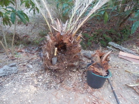

Die Palmwickler scheinen recht resistent. Nachbarn haben extra ein biologisches Mittel importiert. Das hat aber keinen Effekt gezeigt. Im Dorf hat man mir Kohinor verkauft. Das ist ein allgemeines Pestizid, das die Leute hier fuer das Gemuese benutzen. Ich benutze kein Pestizid im Garten, aber die Palmen sind in einiger Entfernung vom Garten und ich konnte das verduennte Mittel direkt auf die Palme giessen.
Die Larven haben sich aber auch nach 3 Tagen noch bewegt. Ich hab die meisten Larven mit der Pinzette herausgeholt und den Palmenstumpf ausgehoelt. Gestern haben wir dann die eigentlichen Kaefer entdeckt. Die waren immer noch am Leben. Das Eigelege haben wir am 13. Mai entdeckt, die Larven am 24. Juli und die Kaefer am 3. September. Es hat also fast 4 Monate gedauert bis die Kaefer geschluepft sind.
Wir koennen bei uns vor November kein Feuer machen, weil es viel zu trocken ist. Ich hab alle Abfaelle in eine Tonne mit Verschluss getan. Wenn es wieder regnet, werde ich den Palmenstumpf mit Benzin uebergiessen und zusammen mit den Abfaellen in der Tonne verbrennen, damit keine Kaefer davonfliegen und sich vermehren.
