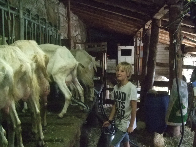

				Es ist unglaublich praktisch mehrere Ziegen im Melkstand zu haben - selbst wenn man nur eine melkt.
Wie schön angesprochen, entfällt das öftere rein-, rausholen, fuettern etc.
Auf der Alp haben wir einen 15er Melkstand, ähnlich dem von Schafmelker - jedoch schon deutlich abgenutzter
- 1-DSCF0033.JPG (121.65 KiB) 3413 mal betrachtet
