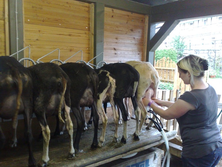

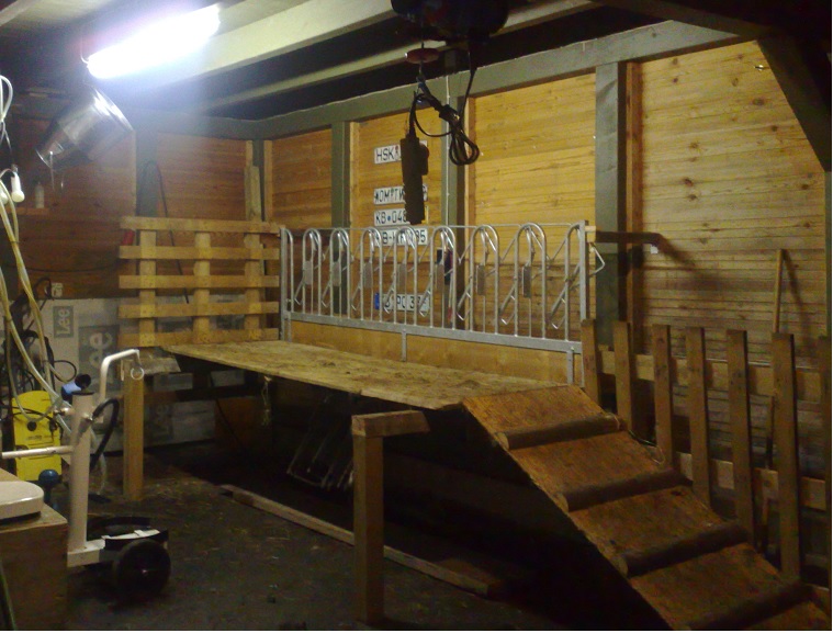

Schafmelker
Re: Gibt es Neues zum Ziegenmelkstand?
Hallo Inge,
ich würde die Ziegen alle zusammen melken. Die Tiere sind dann ruhiger, hampeln nicht rum und du sparst dir viel Zeit beim Auf- und Abtrieb sowie bei der Fütterung. Ich habe ein 8er Melkgatter von Köhler, den Rest habe ich mit Holz zusammengezimmert. Die Höhe passt so für Carina und mich ganz gut, die gleiche Konstruktion kommt nun nochmal auf die andere Seite, dann haben wir jeweils 16 Tiere oben.
LG Paul
LG Paul
- Melkstand ( noch ohne Trittleiste )
- Melkstand.jpg (144.04 KiB) 3536 mal betrachtet
- Melkstand, die Tiere stehen recht eng und verhalten sich ruhig
- MS4.jpg (152.47 KiB) 3536 mal betrachtet

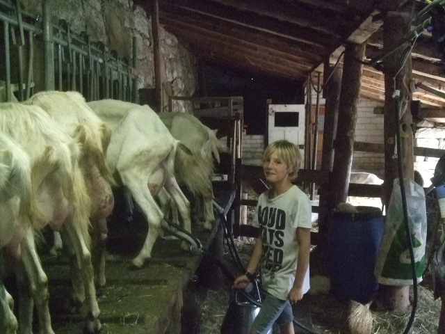

Es ist unglaublich praktisch mehrere Ziegen im Melkstand zu haben - selbst wenn man nur eine melkt.
Wie schön angesprochen, entfällt das öftere rein-, rausholen, fuettern etc.
Auf der Alp haben wir einen 15er Melkstand, ähnlich dem von Schafmelker - jedoch schon deutlich abgenutzter
Zuhause haben wir - noch- auch nur einen Einzelmelkstand, da die Ziegen auf der Weide gemolken werden und die auf- und abbauerei alle paar Tage unverhältnissmässig wäre.
Ein grosszuegiger Sichtschutz um den Futtertrog (egal ob Einzel- oder Multimelkstand) ist allerdings angebracht, egal welche Konstruktion
